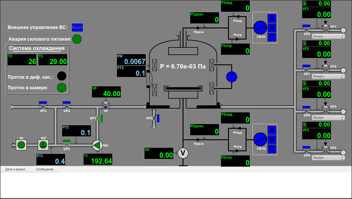

| 2011-07-29 12:01:27 | (79 Kb) | Главная мнемосхема | ||

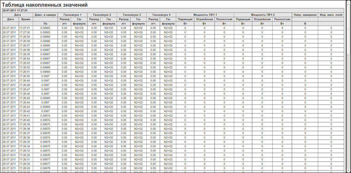

| 2011-07-29 12:05:16 | (88 Kb) | Таблица мгновенных значений основных параметров. | ||

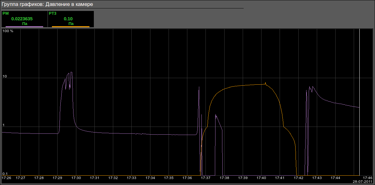

| 2011-07-29 12:03:25 | (17 Kb) | График давления в камере, логарифмическая шкала. |
