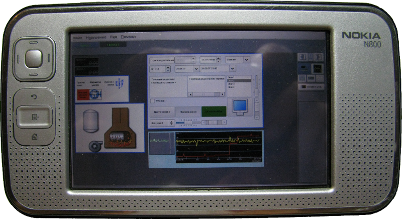

N800 (Maemo 4.1)
КПК N800 (рис.1) содержит процессор OMAP2420 с рабочей частотой 400 МГц, сенсорный (резистивный) дисплей 4,1" 800×480 и построен на основе программной платформы Maemo 4.1.
КПК N800 (657 Кб)
Рис. 1. КПК (интернет-планшет) N800
На этапе знакомства и изучения возможности сборки OpenSCADA под или для N800 были обнаружены проблемы некоторой устарелости программного окружения и ряд проблем при исполнении собранной OpenSCADA, часть из которых была связана с неготовностью OpenSCADA для работы на архитектуре ARM. По этой причине была осуществлена также сборка OpenSCADA в "chroot" окружении дистрибутива ALTLinux на N800. Из наиболее существенных проблем, с которыми пришлось столкнуться при сборке OpenSCADA, можно отметить:
Для безопасного проведения экспериментов с устройством и предотвращения возможного повреждения исходного программного окружения была настроена мульти-загрузка с возможностью загрузки как в исходное программное окружение на внутреннем flash-носителе так и в экспериментальное окружение на внутренней SD-карте, копии исходного программного окружения (http://habrahabr.ru/blogs/n800/24111 ).
Для создания "chroot" окружения ARM репозитория ALTLinux использовано руководство http://www.altlinux.org/Ports/arm/chroot. На основе полученного chroot было создано сборочное окружение для сборки в нём OpenSCADA непосредственно на N800. Теоретически возможна сборка непосредственно на большой машине, через quemu, однако при этом у меня возникли проблемы с падением quemu. Кроме сборки OpenSCADA полученное "chroot" окружение также успешно использовалось для запуска свежего окружения KDE 3.5.12 на N800.
Впоследствии, для сборки OpenSCADA с графическим интерфейсом под родное окружение, что стало возможно с появлением пакетов QT4, было установлено официальное SDK и окружение компиляции фирмы Nokia. Установка проводилась посредством скрипта установки сборочного окружения maemo-scratchbox-install_4.1.sh и скрипта установки SDK maemo-sdk-install_4.1.sh. Общее описание SDK можно получить по ссылке.
 (2 Kb) В расширенном репозитории Maemo 4.1 последняя версия QT4 (libqtcore4, libqtgui4-4.5.3-1maemo1) содержит ошибку, которая приводит к падению приложения в момент создания/удаления виджетов, что можно наблюдать в конфигураторе OpenSCADA на библиотеке QT. Для обхода этой проблемы необходимо установить и зафиксировать от обновления предыдущую версию QT4 (libqtcore4, libqtgui4-4.5.2-1maemo2), которая не имеет этой проблемы и работает стабильно.

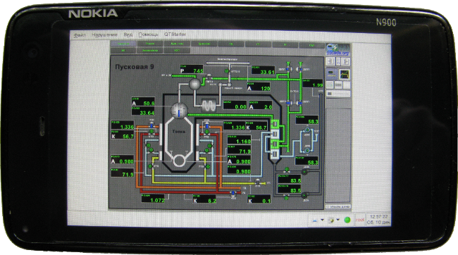

N900 (Maemo 5)
Nokia N900 содержит процессор ARM Cortex-A8 OMAP3430 (600 МГц), сенсорный (резистивный) дисплей 3.5" 848×480 и построен на основе программной платформы Maemo 5.
Мобильный телефон N900 (448 Кб)
Рис. 2. Мобильный телефон N900
Для сборки OpenSCADA под родное окружение было установлено официальное SDK и окружение компиляции фирмы Nokia. Установка проводилась посредством скрипта установки сборочного окружения maemo-scratchbox-install_5.0.sh и скрипта установки SDK maemo-sdk-install_5.0.sh. Общее описание SDK можно получить по ссылке.

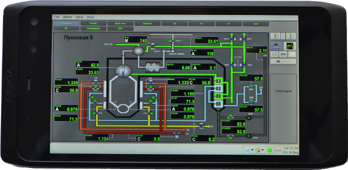

N950, N9 (MeeGo 1.2 Harmattan)
Nokia N950 содержит процессор ARM Cortex-A8 OMAP3630 (1 ГГц), сенсорный (емкостной) дисплей 4" 854×480 и построен на основе программной платформы MeeGo 1.2 Harmattan.
Телефон был получен от Nokia в рамках программы Qt Ambassador Program для адаптации на него системы OpenSCADA.
Мобильный телефон N950 (412 Кб)
Рис. 3. Мобильный телефон N950
Для сборки OpenSCADA под родное окружение было установлено официальное SDK и окружение компиляции фирмы Nokia. Установка проводилась посредством скрипта установки harmattan-sdk-setup.py. Общее описание SDK и инструкцию по установке можно получить по ссылке.
