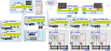

Структурну схему САУ зображено на рисунку 1, складовими вузлами якої є чотири шафи контролерів та станція автоматизованого робочого місця оператору АРМ.
САУ "Амінування" та "Гідразину" розташовано у одному приміщені "Водоприготування", однак виконано їх у окремих шафах ШУ1 та ШУ2, відповідно. У кожній шафі розташовано окремий контролер, та контролер САУ "Гідразину" підключено у локальну мережу через другий інтерфейс контролеру САУ "Амінування", де обидва інтерфейси поєднано у "міст". Основним завданням САУ "Амінування" та "Гідразину" є дозована подача аміаку та гідразингідрату у живильну воду, що здійснюється насосами, підключеними через перетворювачі частоти (ПЧ). Управління ПЧ здійснюється із ПЛК за посередництвом інтерфейсного зв'язку RS-485 та протоколу ModBus/RTU.
САУ "Фосфатування" поділено на дві частини. Першу частину представлено шафою ШУ4 (приміщення Центрального Теплового Щита), у якій встановлено ПЛК, та другу частину шафою ШУ3 (приміщення неоперативного контуру котлоагрегату №8) із кошиком УПО та перетворювачами частоти насосів подачі фосфатів котлів №6,7,8,9. Основні сигнали САУ заведено на кошик УПО, який за інтерфейсом RS-485 та протоколом DCON підключено до ПЛК. Управління ПЧ подачі фосфатів здійснюється із ПЛК посередництвом інтерфейсного зв'язку RS-485 та протоколу ModBus/RTU. Підключення ПЛК у локальну мережу здійснюється через комутатор у шафі ШУ3, причому дві пари RS-485 та дві Ethernet підведені між шафами ШУ3 та ШУ4 одним кабелем витої пари категорії 5 довжиною біля 100м.
ПЛК ШУ4 (приміщення Центрального Теплового Щита) крім безпосередньо функцій САУ "Фосфатування" наділено також функцією САУ "Безперервної продувки" та АСК "Водо-Хімічного Режиму (ВХР)", чому й отримав назву "Загальностанційний".
САУ "Безперервної продувки", реалізована у загальностанційному контролері, представлена чотирма клапанами витрати потоку безперервної продувки з імпульсним управлінням. Сигнали САУ заведено безпосередньо на модулі ПЛК. У зв'язку із потребою управління САУ оператором котлоагрегатів її інтерфейс заведено на САУ ШБМ, а загальностанційний ПЛК включено у мережу САУ "ШБМ".
АСК "ВХР" реалізовано на основі пристроїв аналізу хімічного режиму води (УПП) від попередньої системи, АРМ якої (реалізований на закритих технологіях) із часом став непрацездатним. Тобто всі пристрої УПП (15 одиниць), у мережі RS-485 за протоколом ModBus/RTU, було підключено до загальностанційного ПЛК. Низка параметрів АСК використовуються у САУ "Амінування", "Гідразину", "Фосфатування" та "Безперервної продувки" для управління подачею/дозування за аналізом. В цілому кожний УПП дозволяє виміряти наступні параметри: "Температура проби", "Значення pH", "Значення cNa", "Значення розчиненого O2", "Електролітична провідність".
Всі вузли САУ підключено у локальну мережу САУ "Вода", із власною маскою, яка фізично має вихід у заводську мережу.

Сумарна ємкість САУ складає: 27AI, 115DI, 101DO. Згідно структури САУ будується на трьох контролерах та одному кошику розширення, набивка яких модулями наступна:
