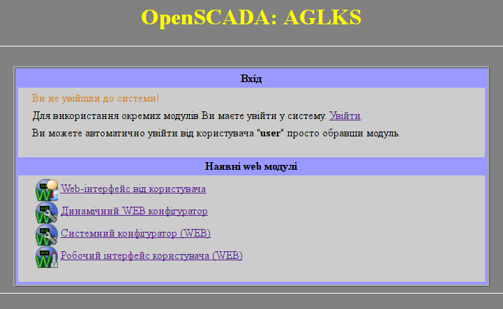

У запитах до Web ресурсів прийнято використовувати URL(Universal Resource Locator), відповідно URL передається як основний параметр через HTTP. Перший елемент запитаного URL використовується для ідентифікації модуля UI. Наприклад URL "http://localhost:10002/WebCfg" означає звернення до модуля "WebCfg" на хості "http://localhost:10002". У випадку помилкового визначення ідентифікатору модуля або при звернені взагалі без ідентифікатору "HTTP" модуль генерує діалог інформації про вхід та з наданням вибору одного з доступних користувацьких інтерфейсів. Приклад діалогу показано на рисунку 1.
Діалог вибору модуля WWW-інтерфейсу. (42 Кб)
Рис.1. Діалог вибору модуля WWW-інтерфейсу.

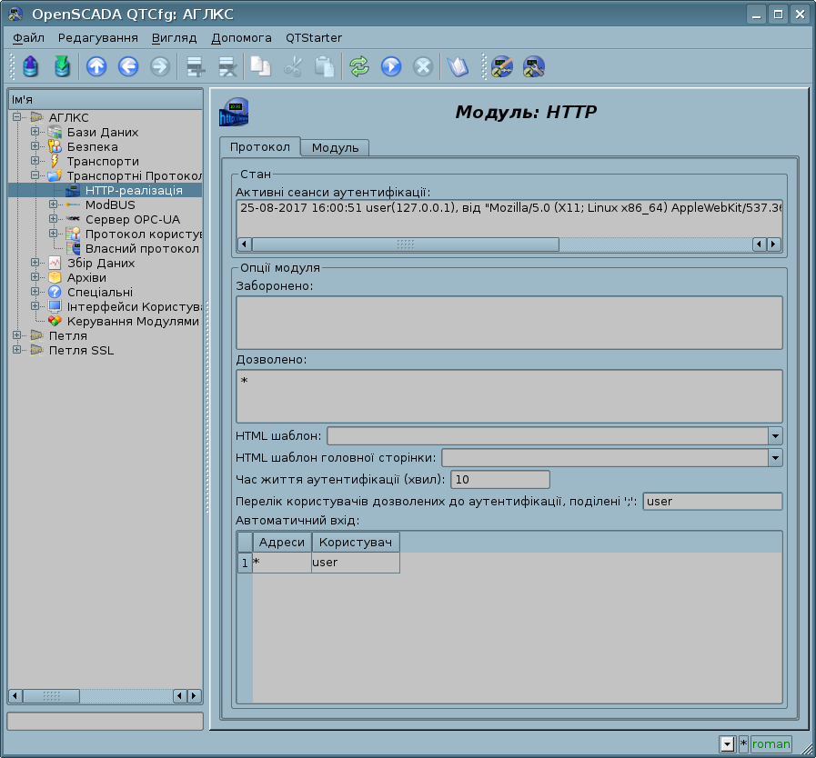

Для конфігурації та керування цим модулем надається конфігураційна сторінка інтерфейсу керування OpenSCADA (Рис.3) де Ви можете здійснювати:
Сторінка налаштування модуля. (86 Кб)
Рис.3. Сторінка налаштування модуля.

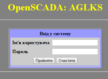

Модулем підтримується аутентифікація у системі OpenSCADA при надані доступу до модулів WEB-інтерфейсів (рис.2).
Діалог авторизації у системі OpenSCADA. (12 Кб)
Рис.2. Діалог авторизації у системі OpenSCADA.
Для полегшення роботи з Web-інтерфейсами модуль передбачає можливість автоматичного входу від ім'я вказаного користувача. Конфігурація автоматичного входу здійснюється на сторінці налаштування модуля (рис.3). Автоматичний вхід здійснюється за збігом адреси, вказаній у стовпчику "Адреса", від ім'я користувача, вказаного у стовпчику "Користувач".
Для більшої безпеки Ви можете визначити тільки Web-користувачів, у переліку користувачів дозволених до аутентифікації.
