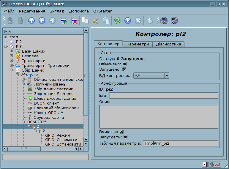

1. Об'єкт контролеру
GPIO у OpenSCADA конфігурується шляхом створення нового об'єкту контролеру (Рис.1) та об'єкту параметру контролеру — один параметр GPIO цієї плати.
Вкладка конфігурації об'єкту контролеру. (87 Кб)
Рис.1. Вкладка конфігурації об'єкту контролеру.

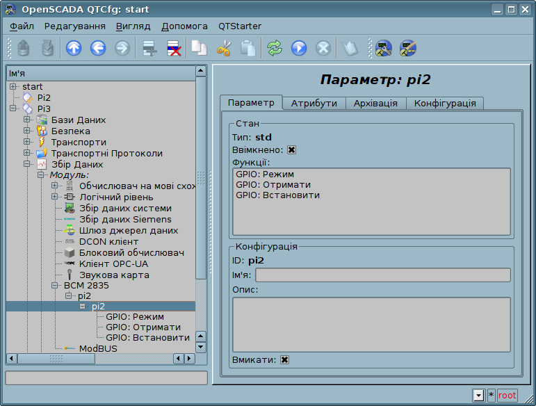

2. Об'єкт параметру контролеру
Об'єкт параметру є безпосереднім представленням-відображенням GPIO, який містить перелік атрибутів логічного типу у загальної кількості 32. Вкладку конфігурації об'єкту параметра зображено на Рисунку 2. Збір даних здійснюється лише у синхронному режимі оскільки GPIO має бути швидким.
Вкладка конфігурації об’єкту параметру. (85 Кб)
Рис.2. Вкладка конфігурації об'єкту параметру.
За допомогою вкладки конфігурації об'єкту параметру Ви можете встановити:

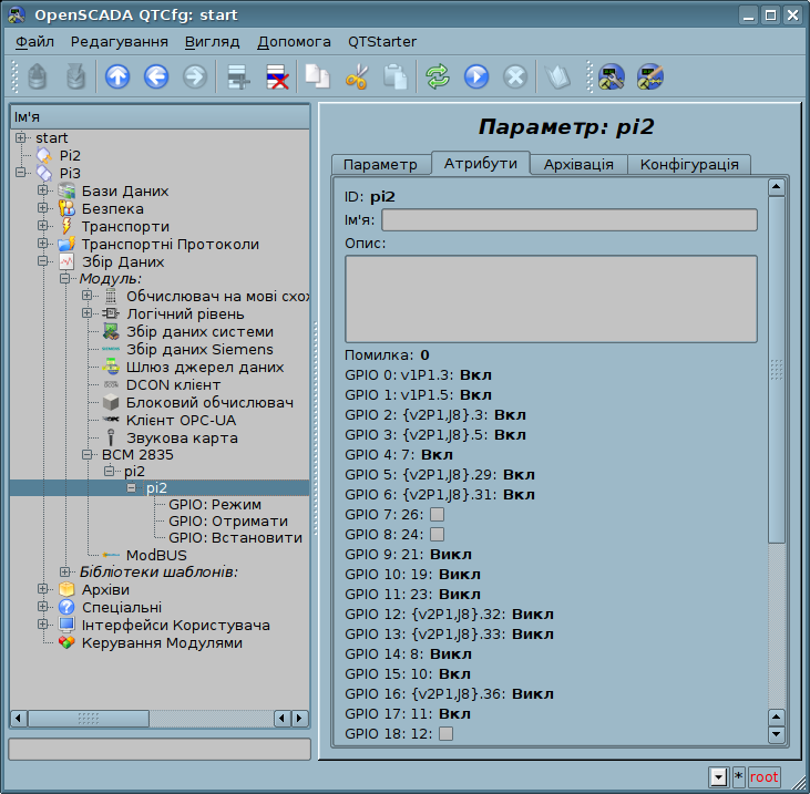

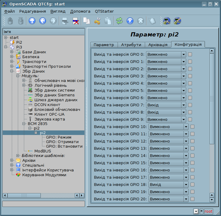

Вкладку "Атрибути" для GPIO зображено на Рисунку 3. Для GPIO також доступна вкладка "Конфігурація" (Рис.4) з режимом ВВ та станом інверсії.
Вкладка "Атрибути" об'єкту параметру. (121 Кб)
Рис.3. Вкладка "Атрибути" об'єкту параметру.
Вкладка "Конфігурація" об'єкту параметру. (158 Кб)
Рис.4. Вкладка "Конфігурація" об'єкту параметру.
