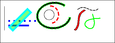

Примеры примитивов различного цвета, толщины, стилей с бордюрами и без бордюров приведены на рис. 5.2.b.
Примеры элементарных фигур (4 Кб)
Рис. 5.2.b. Примеры примитивов: линия, дуга и кривая Безье слева направо.

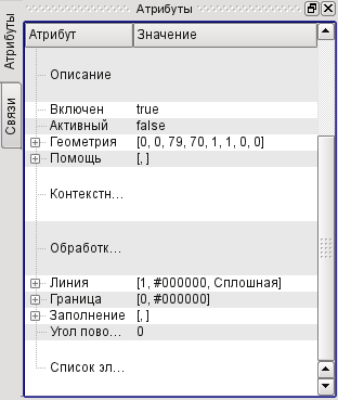

Предположим, что нам необходимо добавить графический элемент в одну из существующих библиотек. Для этого выделим имя библиотеки и нажмем кнопку (Создание нового виджета элементарной фигуры (2 Kb)) на панели инструментов. В появившееся окно введем идентификатор и имя нового графического элемента. После чего перейдем к этому элементу и нажмем кнопку (Переход к редактированию виджета (2 Kb)). Справа появится поле для рисования. С помощью двойного щелчка мышью по этому полю либо при помощи контекстного меню войдем в режим редактирования — режим работы графического редактора, позволяющий осуществлять все предусмотренные манипуляции с фигурами. В тот момент, когда вновь созданный нами графический элемент находится в фокусе, вкладка «Атрибуты» приобретет вид, представленный на рис. 5.3.a.
Атрибуты элементарной фигуры. (17 Кб)
Рис. 5.3.a. Атрибуты элементарной фигуры.
С помощью мыши или поля «Геометрия» вкладки «Атрибуты» зададим размеры поля для рисования и масштабные коэффициенты.
Воспользовавшись полем «Линия» вкладки «Атрибуты», зададим ширину, цвет, стиль линий, которыми будем рисовать. С помощью поля «Граница» зададим ширину и цвет бордюра. Поле «Заполнение» позволяет задать цвет и изображение заливки. «Список элементов» содержит перечень примитивов, используемых при создании графического объекта. Элементы всех полей вкладки «Атрибуты» могут динамически изменяться в скриптах (программах) пользователя.

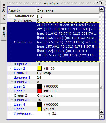

Формы записи (1) - (4) задают статические характеристики примитивов, которые не могут быть изменены программно. Для задания динамических характеристик необходимо использовать форму записи:
line:1:2:w1:c1:w2:c2:s1 (5)
Тогда в окно «Атрибуты» добавятся поля: Точка 1 (1), Точка 2 (2), Ширина 1 (w1), Ширина 2 (w2), Цвет 1 (c1), Цвет 2 (c2), Стиль 1 (s1) (рис.5.3.b) Значения этих полей можно изменять программно, с помощью одного из языков программирования проекта OpenSCADA. Очевидно, что при желании динамическими могут быть объявлены не все свойства примитива, а одно или несколько, кроме того одно динамическое свойство может быть использовано многократно.
Редактирование координат контрольных точек осуществляется либо с помощью мыши, либо путем их изменения в «Списке элементов» для статических точек или прямо во вкладке «Атрибуты», имея в наличии динамические точки («Точка 1»...). Редактирование других характеристик осуществляется с помощью изменения содержимого полей «Линия» , «Граница», «Заполнение» вкладки «Атрибуты» или «Списка элементов».
Динамические атрибуты элементарной фигуры. (29 Кб)
Рис. 5.3.b. Динамические атрибуты элементарной фигуры.

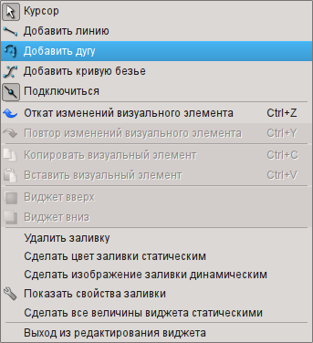

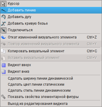

5.4. Контекстное меню графического редактора
Предусмотрено контекстное меню, вызываемое щелчком правой кнопки мышки в области редактируемого виджета. В зависимости от того, какой объект находится под указателем мышки, контекстное меню может принимать несколько различный вид. Ниже, на рисунке 5.4 приведены примеры контекстного меню.
Контекстное меню для линий (27 Кб) Котекстное меню для заливки (26 Кб)
Рис. 5.4. Контекстное меню для линий (линия, дуга, кривая Безье) и для заливки слева направо.
Контекстное меню включает следующие секции (сверху вниз):

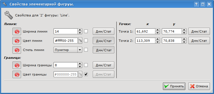

5.5. Диалог свойств элементарной фигуры
Диалог, варианты которого представлены на рисунках 5.5.a, 5.5.b, 5.5.c, реализован для интерактивного и удобного управления свойствами фигур(ы).
Диалог свойств элементарной фигуры для одной линии (линия, дуга или кривая Безье) (40 Кб)
Рис. 5.5.a. Диалог свойств элементарной фигуры для одной линии (линия, дуга или кривая Безье).

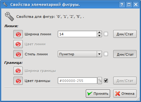

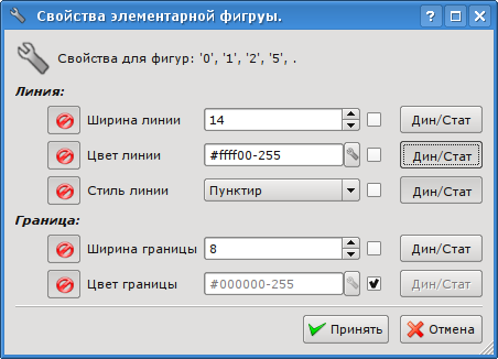

Диалог свойств элементарной фигуры для группы выбранных линий (33 Кб) Диалог свойств элементарной фигуры для группы фигур в исключенными свойствами (30 Кб)
Рис. 5.5.b. Диалог свойств элементарной фигуры для группы выбранных линий.

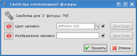

Диалог свойств элементарной фигуры для заливки (22 Кб)
Рис. 5.5.c. Диалог свойств элементарной фигуры для заливки.
Как видно из рисунков выше, диалог может иметь три различных формы в зависимости от объекта, для которого вызывается. В заглавии диалога перечислены номера фигур, для которых он вызван. Эти номера соответствуют позиции фигуры в «Списке элементов», начиная сверху.
Если диалог вызван для одиночной фигуры (линия, дуга или кривая Безье), то в нем существует возможность редактировать координаты точек фигуры (рис. 5.5.a). Если точка соединена с точкой другой фигуры или фигур, и включен режим «привязок» ( «Подключиться» ), то введенные координаты будут применены ко всем фигурам, для которых эта точка общая, а заливки, в которых участвует фигура, будут соответственно перерисованы.
Если же диалог вызван для группы выбранных фигур (рис. 5.5.b), то свойства (атрибуты), указанные в диалоге, будут применены ко всем фигурам, перечисленным в заглавии диалога. При вызове диалога в полях свойств будут отображаться данные той фигуры из группы выбранных, относительно которой было вызвано контекстное меню. Существует возможность включать/исключать отдельные свойства диалога. Для этого предусмотрена кнопка (Кнопка включения/исключения свойств (2 Kb)). В случае исключения отдельных свойств они не будут обрабатываться при подтверждении диалога (кнопка «Принять»). При подтверждении диалога все указанные данные для включенных свойств будут применены для всей группы фигур.
Диалог для свойств заливки (рис. 5.5.c) позволяет управлять свойствами отдельной заливки.
При выборе флажка справа от свойства оно (свойство) после подтверждения диалога устанавливается в значение по умолчанию, которое указано во вкладке «Атрибуты». Кнопки «Дин/Стат» делают соответствующие свойства динамическими либо статическими.
