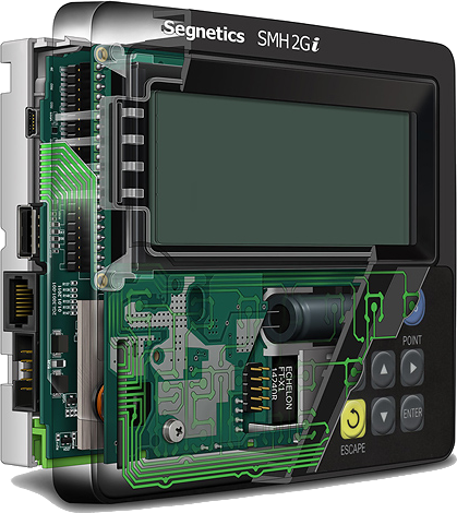

Модуль предоставляет функцию интеграции системы OpenSCADA в окружение программируемого панельного контроллера c ОС Linux SMH2Gi (рис.1) от фирмы Segnetics. Модуль разработан для проекта "Автоматизированной системы управления вакуумной технологической установки" и финансирован "Лабораторией вакуумных технологий". Задача реализации данного модуля доступна по ссылке.
SMH2Gi (259 Кб)
Рис.1. Контроллер SMH2Gi.
"SMH 2Gi" — программируемый логический контроллер, предназначенный для автоматизации инженерных систем зданий и технологических процессов в промышленности.

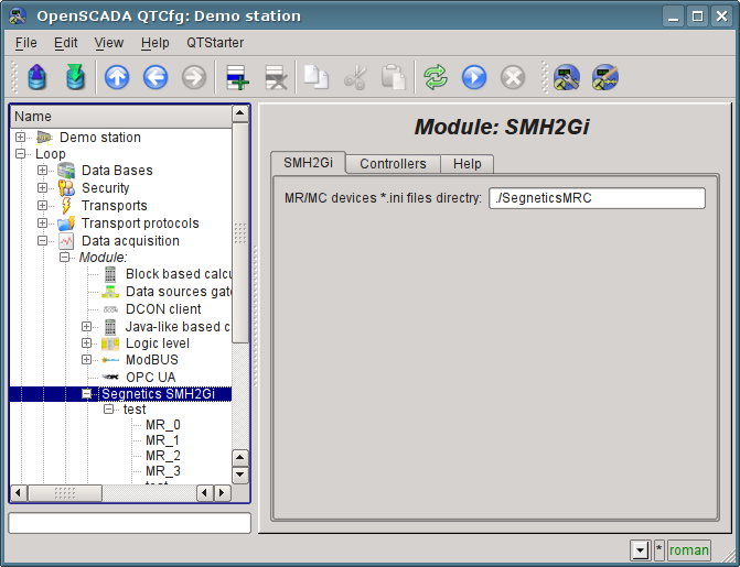

Для работы модулей MC и MR необходима предварительная процедура инициализации, которая заключается в отправке tune-запроса, специфичного для отдельно взятой модели модуля. Далее, для запроса/отправки данных, необходима информация о структуре модуля. Такого рода информация содержится в INI-файлах, по файлу на устройство. Директория с INI-файлами указывается во вкладке "SMH2Gi" страницы модуля (рис.1), а архив типовых *.INI файлов, адаптированный под нужды OpenSCADA, доступен здесь.
Вкладка "SMH2Gi" страницы модуля. (61 Кб)
Рис.1. Вкладка "SMH2Gi" страницы модуля.

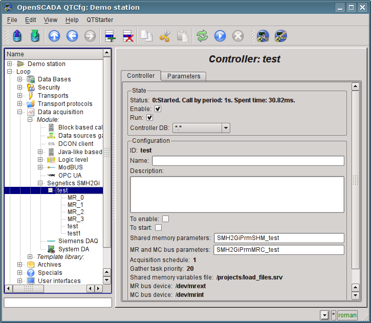

2. Объект контроллера
Объект контроллера описывает задачу опроса источников данных SMH2Gi двух типов: "SHM" и "MRC" (рис.2).
Вкладка конфигурации объекта контроллера. (101 Кб)
Рис.2. Вкладка конфигурации объекта контроллера.
С помощью этой вкладки можно установить:
 (2 Kb) В связи с тем, что модули MC и MR нуждаются в предварительном сбросе, а затем в отправке tune-запроса то независимое физическое подключение, отключение и даже включение/выключение объекта отдельного модуля часто невозможно без остановки и выключения объекта контроллера целиком.

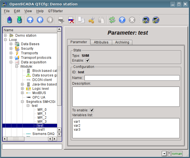

3.1. Разделяемая память
Тип параметра "Разделяемая память (SHM)" используется для взаимодействия с процессом "logix" через обмен переменными. Вкладка конфигурации объекта параметра этого типа представлена на рис.3. Процесс "logix" предусматривает четыре типа переменных, которые отражаются на атрибуты источников данных OpenSCADA следующим образом:
Вкладка конфигурации объекта параметра типа "Разделяемая память". (68 Кб)
Рис.3. Вкладка конфигурации объекта параметра типа "Разделяемая память".
С помощью формы конфигурации объекта параметра можно установить:

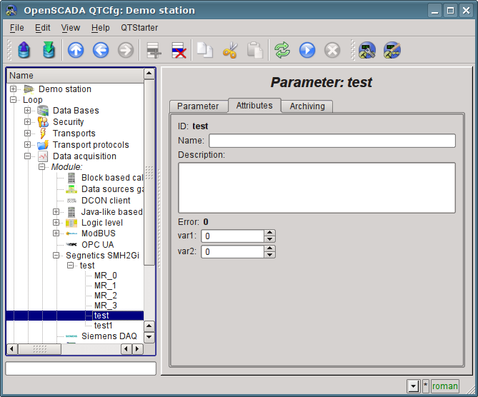

Пример вкладки "Атрибуты" приведена на рис.4.
Вкладка "Атрибуты" объекта параметра разделяемой памяти. (64 Кб)
Рис.4. Вкладка "Атрибуты" объекта параметра разделяемой памяти.

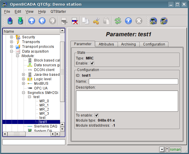

3.2. Модули MC и MR
Тип параметра "Модули MC и MR (MRC)" используется для доступа к данным модулей MC и MR. Вкладка конфигурации объекта параметра этого типа представлена на рис.5. Тип параметра для модулей MC и MR предусмотрен общий поскольку работа с этими модулями похожа и отличается только шиной на которой они установлены, что учитывается знаком адреса модуля.
Вкладка конфигурации объекта параметра типа "Модули MC и MR". (67 Кб)
Рис.5. Вкладка конфигурации объекта параметра типа "Модули MC и MR".

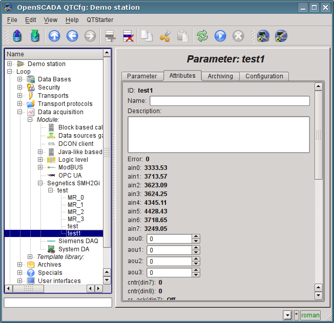

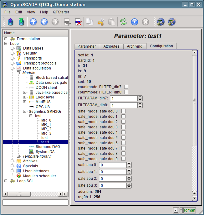

Пример вкладки "Атрибуты" приведён на рис.6. На рисунке 7 представлена вкладка "Конфигурация", которая содержит все конфигурационные поля tune-запроса, а также конфигурацию инверсии дискретных сигналов.
Вкладка "Атрибуты" объекта параметра модуля MC. (88 Кб)
Рис.6. Вкладка "Атрибуты", объекта параметра модуля MC.
Вкладка "Конфигурация" объекта параметра модуля MC. (101 Кб)
Рис.7. Вкладка "Конфигурация", объекта параметра модуля MC.
