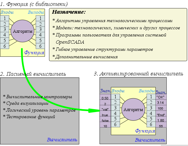

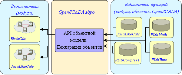

Как видно, такой модуль не содержит состояний, потому как не хранит значений ни входов ни выходов. Добавление состояния, как текущий контекст, модуль получает в так называемых вычислителях. Такая схема позволяет один модуль функции использовать в разных модулях вычислителей (рис. 2).
Основа среды программирования системы OpenSCADA (71 Кб)
Рис. 2. Основа среды программирования системы OpenSCADA

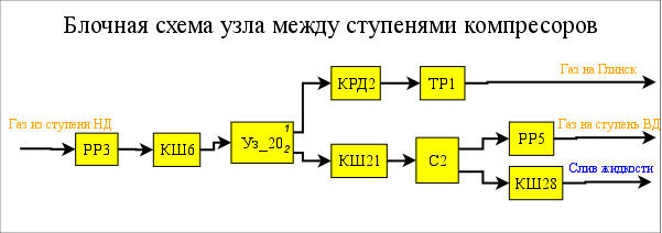

4.6 Разработка языка блочного программирования
Языки блочного программирования основываются на понятии блочных схем. При чем, в зависимости от сущности блока блочные схемы могут быть: логическими схемами, схемами релейной логики, модель технологического процесса и другое. Суть блочной схемы состоит в том, что она содержит список блоков и связи между ними.
С формальной точки зрения блок - это элемент, который имеет входы, выходы и алгоритм вычисления. Исходя из концепции среды программирования и его основы (рис. 2), блок - это кадр значений параметров, ассоциированный с объектом функции.

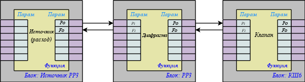

Разумеется входы и выходы блоков нужно соединять для получения цельной блочной схемы. Предусмотрим следующие типы связей:
Условно соединения блоков можно изобразить как связи между блоками в целом (рис. 3) или детализация связей (рис. 4). В процессе связывания параметров блоков не будем придерживаться строгого соответствия типам параметров. Это означает, что параметры разных типов смогут легко связываться один с другим. Причем в процессе вычисления будет выполняться автоматическое приведение типов.
Поскольку блочный вычислитель основан на объектах функций объектной модели системы OpenSCADA, то и типы параметров блоков будут такими же, то есть: целое, вещественное, логичное и строка.
Общие связи между блоками блочной схемы (15 Кб)
Рис. 3. Общие связи между блоками блочной схемы
Детализированные связи между блоками (14 Кб)
Рис. 4. Детализированные связи между блоками
4.7 Проектирование архитектуры
Исходя из модульной архитектуры системы OpenSCADA и размышлений, приведенных в разделах выше, была разработана архитектура среды программирования (рис.5).
Структура среды программирования (39 Кб)
Рис. 5. Общая структура среды программирования
Как можно видеть, архитектура среды программирования состоит из трёх частей:
Такая архитектура среды программирования позволяет распределить процесс создания и использования. То есть, алгоритмы вычислений в виде объектов функций предоставляются одними компонентами, а используются для вычислений другими.
При такой схеме должна существовать прослойка, которая объединяет компоненты, предоставляющие алгоритмы с компонентами, которые их используют, особенно это важно в свете того, что эти компоненты могут быть отделены от системы, то есть являться модулями. Этим слоем и должен выступать API объектной модели системы OpenSCADA.

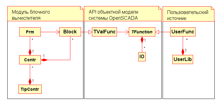

Исходя из структуры среды программирования, создадим классы объектов. Статическую диаграмму классов с отделением каждого компонента среды программирования приведено на рис.6. Описание классов приведено в таблице 5.
Статическая диаграмма классов среды программирования (17 Кб)
Рис. 6. Статическая диаграмма классов среды программирования
Таблица 5. Классы среды программирования
КлассОтветственностьСвязи
TFunctionКласс функции. Содержит описание параметров (IO). В предке должен содержать реализацию алгоритма функции.Используется вычислителями для связывания с кадром значений. Является абстрактным, наследуется компонентами, которые предоставляют собственные библиотеки функций.
TValFuncКласс значений функции. Содержит значения функции в соответствии с составом параметров (IO) класса TFunction.Агрегируется с объектом функции TFunction для совместных вычислений. Может наследоваться классами вычислителя. Экземпляр класса TValFunc передаётся классу TFunction во время вычисления для выполнения алгоритма в TFunction над значениями в TValFunc.
IOКласс параметра функции. Содержит описание параметра, его тип и атрибуты.Используется классом значений TValFunc для определения значений параметров.
UserLibКласс библиотеки пользователя.Может предоставлять инструмент создания функций пользователя.
UserFuncКласс функции пользователя. Предоставляет параметры функции и алгоритм вычисления.Наследует класс функции TFunction.
BlockПользовательский класс вычислителя. Содержит ассоциированный с функцией TFunction кадр значений TValFunc. Вызывает процесс вычисленияНаследует класс кадра значений.

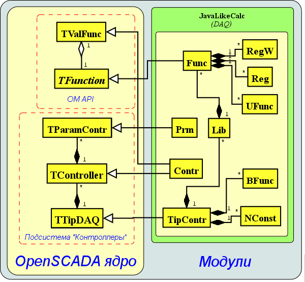

4.7.1 Архитектура вычислителя на Java-подобном языке
Исходя из структуры среды программирования (рис.5) и её диаграммы классов (рис.6), создадим классы вычислителя на Java-подобном языке (рис.7). Описание классов приведено в таблице 6.
Статическая диаграмма классов модуля \
Рис. 7. Статическая диаграмма классов модуля "JavaLikeCalc"
Таблица 6. Классы модуля JavaLikeCalc
TipContrКоренной класс модуля, главным назначением которого является точка входа в модуль.
Наследует класс интерфейса модулей подсистемы «Источников данных» TTypeDAQ для интеграции в систему OpenSCADA. Содержит:
  • библиотеки функций предоставляемые этим модулем;
  • объекты классов (Bfunc) встроенных в язык функций;
  • объекты классов (NConst) именованных констант языка.
ContrКласс реализации контроллера. Содержит механизм периодических вычислений над алгоритмом функции этого модуля.Наследует класс интерфейса контроллера TController. Наследует класс кадра значений функции вычисления TValFunc.
PrmКласс реализации параметра. Содержит механизм отображения таблицы данных контроллера на структуру параметра системы OpenSCADA.Наследует класс интерфейса параметра TParamСontr. Содержит ссылки на таблицу данных контроллера.
LibКласс библиотеки функций данного модуля. Содержит механизм создания функций на Java-подобном языке.Содержит функции Func данной библиотеки.
FuncКласс реализации функции. Содержит механизм создания параметров функции и программы вычисления. Также содержит механизм вычисления в виде виртуальной машины и компилятор для построения программы виртуальной машины.
Наследует класс интерфейса функции TFunction. Содержит:
  • рабочие регистры;
  • регистры вычисления;
  • ссылки на использованные внешние функции.
BFuncКласс встроенной функции. Содержит описание и количество параметров функции.Содержится в классе TTipContr. Используется компилятором и виртуальной машиной в TFunc.
NConstКласс именованной константы. Содержит описание и значение константы.Содержиться в классе TTipContr. Используется компилятором и виртуальной машиной в TFunc.
RegКласс регистра виртуальной машины. Содержит информацию про тип регистра, его содержимое и другую информацию, необходимую для построения программы виртуальной машины.Содержится в классе функции Func. Используется компилятором и виртуальной машиной.
RegWКласс рабочего регистра виртуальной машины. Содержит только данные про тип и значение регистра, которых достаточно для работы виртуальной машины.Содержится в классе функции Func. Используется виртуальной машиной во время вычисления.
UFuncКласс внешней функции, который используется программой виртуальной машины.Содержится в классе функции Func. Используется виртуальной машиной во время вычисления.
Для непосредственного вычисления нужно обеспечить создание и связывание контроллера с функцией этого же модуля. Для связывания с функцией в контроллере создаётся кадр значений TValFunc, над которым и производятся периодические вычисления.
Для экспорта полученных значений из контроллера в систему OpenSCADA и для импорта значений из системы в контроллер нужно использовать параметры контроллера подсистемы "DAQ". Параметры контроллера связываются с параметром вычислительной функции (полем таблицы данных) и должны выполнять отражение значений.

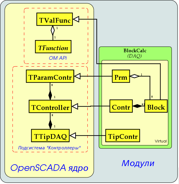

4.7.2 Архитектура вычислителя на языке блоков
Исходя из структуры среды программирования (рис.5) и её диаграммы классов (рис.6), создадим классы вычислителя на языке блоков (рис.8). Описание классов приведено в таблице 7.
Статическая диаграмма классов модуля BlockCalc (47 Кб)
Рис. 8. Статическая диаграмма классов модуля "BlockCalc"
Таблица 6. Классы модуля BlockCalc
ContrКласс реализации контроллера. Содержит механизм периодических вычислений над алгоритмом блочной схемы.Наследует класс интерфейса контроллера TController. Содержит блоки блочной схемы.
PrmКласс реализации параметра подсистемы "DAQ". Содержит механизм отражения параметров блоков блочной схемы на структуру параметра подсистемы "DAQ" системы OpenSCADA.Наследует класс интерфейса параметра TParamСontr. Содержит ссылки на параметр блока блочной схемы.
BlockКласс блока. Содержит кадр значений в соответствии с ассоциированной функцией. Содержит механизм связей.Наследует класс интерфейса кадра значений TValFunc. На него ссылается объект класса параметра (Prm). Экземпляры класса этого типа могут содержать связи один на другого.
Каждый контроллер этого модуля содержит блочную схему, которую он должен вычислять в соответствии с указанной периодичностью.
Сами блоки при этом не содержат структуры входов/выходов(IO), а только содержат значения, исходя из структуры параметров связанной функции. Для соединения с блоком могут использоваться любые функции объектной модели (ОМ) системы OpenSCADA.
Для предоставления возможности экспортирования значений из блочной схемы в систему OpenSCADA предусмотрим возможность отображения атрибутов блоков на параметры контролера системы OpenSCADA. Таким же образом значения из системы OpenSCADA могут попасть в блочную схему контроллера.

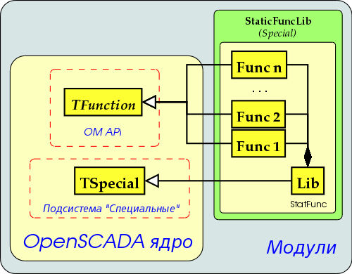

4.7.3 Стандартная архитектура библиотек статических функций
Исходя из структуры среды программирования (рис.5) и её диаграммы классов (рис.6), создадим архитектуру классов для библиотек статических функций (рис.9). Описание классов приведено в таблице 8.
Статическая диаграмма классов статических библиотек функций (34 Кб)
рис. 9. Статическая диаграмма классов статических библиотек функций
Таблица 7. Классы статической библиотеки функций
LibКоренной класс модуля, главным назначением которого является точка доступа в модуль. Выполняет функцию библиотеки, а значит содержит объекты статических функций.Наследует класс интерфейса модулей подсистемы «Специальные» TSpecial для интеграции в систему OpenSCADA. Содержит объекты функций.
FuncКласc функции. Содержит структуру параметров и алгоритм их вычисления.Наследует класс интерфейса функции TFunction.
На основе данной архитектуры построены следующие статические библиотеки функций:

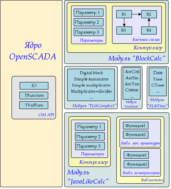

5. Реализация
Начальную реализацию среды программирования в коде было выполнено с помощью полученной UML-модели путём генерации C++ кода в программе Umbrello. В результате был разработан интерфейс объектной модели (API) и компоненты в виде модулей к системе OpenSCADA:
Общую структуру всех этих компонентов и API приведено на рис.10.
Общая структура компонентов среды программирования (78 Кб)
рис. 10. Общая структура компонентов среды программирования
