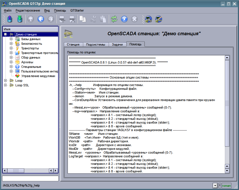

4.10. Конфигурационный файл OpenSCADA и параметры командной строки вызова OpenSCADA
Конфигурационный файл системы OpenSCADA предназначен для хранения системной и общей конфигурации OpenSCADA-станции. Только в конфигурационном файле и через параметры командной строки можно указать часть ключевых системных параметров станции, поэтому знакомство со структурой конфигурационного файла необходимо для специалистов развёртывающих решения на основе OpenSCADA.
Называться конфигурационный файл системы OpenSCADA может по разному, однако принято название oscada.xml и производные от него. Конфигурационный файл обычно указывается, при запуске станции, параметром командной строки "--config=/home/roman/roman/work/OScadaD/etc/oscada_demo.xml". Для удобства вызова создаются скрипты запуска станции с нужным конфигурационным файлом или используется менеджер проектов при запуске скрипта openscada_start. Например скрипт (openscada_demo) использкется для вызова демонстрационной станции:
#!/bin/sh
openscada --config=/etc/oscada_demo.xml $@
Если конфигурационный файл не указан то используется стандартный: /etc/oscada.xml .
Структурно конфигурационный файл организован на расширяемом языке разметки текста XML. Следовательно требуется жёсткое соблюдение правил синтаксиса XML. Пример образца типового конфигурационного файла OpenSCADA, с узлами конфигурации большинства компонентов OpenASCADA, приведен ниже:

Рассмотрим детальнее структуру конфигурационного файла. Один конфигурационный файл может содержать конфигурацию нескольких станций в секциях <station id="AGLKS"/>. Атрибутом указывается идентификатор станции. Использование той или иной секции станции, при вызове, указывается параметром командной строки --station=AGLKS. Секция станции непосредственно содержит параметры станции и секции подсистем. Параметры конфигурации секции записываются в виде <prm id="StName">AGLKS</prm>. Где в атрибуте <id> указывается идентификатор атрибута, а в теле тега указывается значение параметра "AGLKS". Перечень доступных параметров и их описание для станции и всех остальных секций можно получить в консоли, посредством вызова OpenSCADA с параметром --help.
Секции подсистем (<node id="sub_DAQ" />) содержат параметры подсистемы, секции модулей и секции таблиц отражения данных баз данных в конфигурационном файле. Секции модулей (<node id="mod_DiamondBoards" />) содержат индивидуальные параметры модулей и секции таблиц отражения данных баз данных в конфигурационном файле.
Секции таблиц отражения данных баз данных предназначены для размещения в конфигурационном файле записей таблиц БД для компонентов OpenSCADA. Рассмотрим таблицу входящих транспортов "Transport_in" подсистемы транспорты (<node id="sub_Transport">) из примера конфигурационного файла выше. Таблица содержит две записи с полями: ID, MODULE, NAME, DESCRIPT, ADDR, PROT, START. После загрузки с такой секцией и вообще без БД в подсистеме "Транспорты" модуля "Sockets" появятся два входных транспорта. Форматы структур таблиц основных компонентов включены в демонстрационные конфигурационные файлы. За деталями структуры БД нужно обращаться к документации соответствующих модулей или просто сохранить объект в конфигурационом файле.
Результат вызова команды: # ./openscada_AGLKS --help
Files[Hide files/form]
2013-01-27 21:14:19    (92 Kb)  cfg_help.png Вкладка "Помощь" компонента OpenSCADA.
