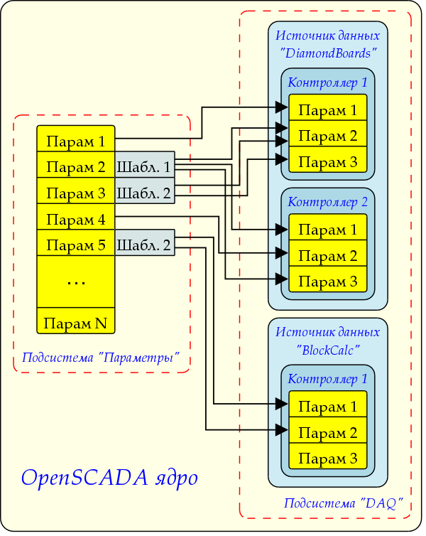

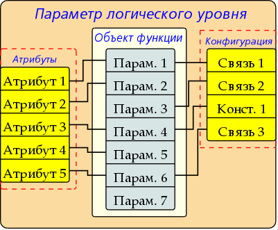

Требованиями к шаблону параметров озвучена необходимость содержания структуры атрибутов, которые будут фигурировать как со стороны конфигурации параметра, так и со стороны результирующих атрибутов. Кроме того, необходимо обеспечить возможность вычисления атрибутов. Хорошим решением будет использования для этих целей объектов функций среды программирования. Такой подход избавит от необходимости создания механизма добавления атрибутов, поскольку добавляться и формироваться они будут в виде параметров функции. Общую структуру формирования параметра по шаблону представлено на рис. 2.
Структура параметра логического уровня (37 Кб)
Рис. 2. Формирование параметра логического уровня по шаблону

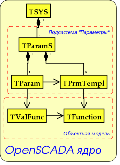

Архитектура логического уровня получается предельно простая. В виде диаграммы классов её можно изобразить следующим образом (рис 3). Описание классов приведено в таблице 1.
Статическая диаграмма классов логического уровня параматров (30 Кб)
Рис. 3. Диаграмма классов логического уровня параметров
Таблица 1. Классы логического уровня параметров
КлассОтветственностьСвязи
TParamSКласс подсистемы "Параметры". Содержит механизм вычисления параметров на шаблонахСодержит параметры и их шаблоны.
TParamКласс параметра. Содержит структуру связей, кадр значений функции и может выполнять вычисления с помощью функции шаблонаСодержится в подсистеме "Параметры". Включает кадр значений объекта функции.
TPrmTmplКласс шаблона параметра. Содержит структуру атрибутов(параметров функции)Содержится в подсистеме "Параметры". Включает ссылку на объект функции.

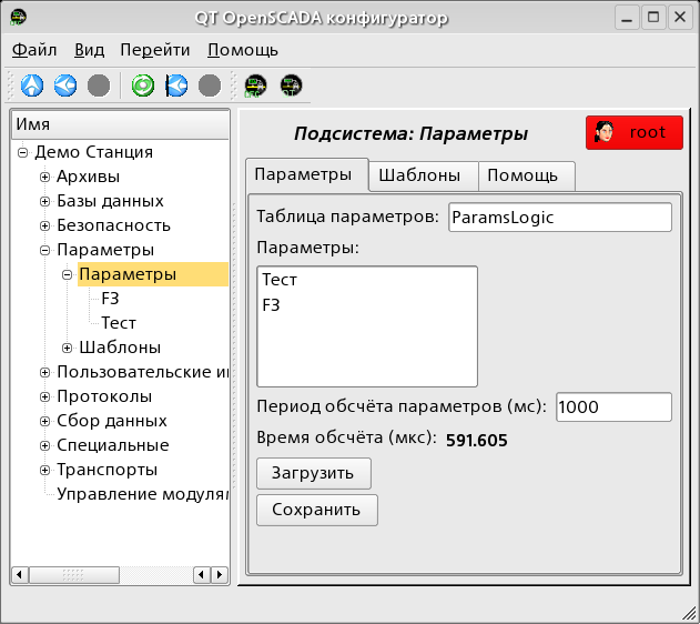

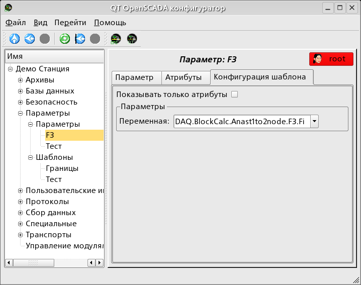

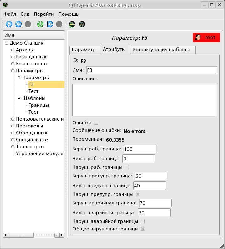

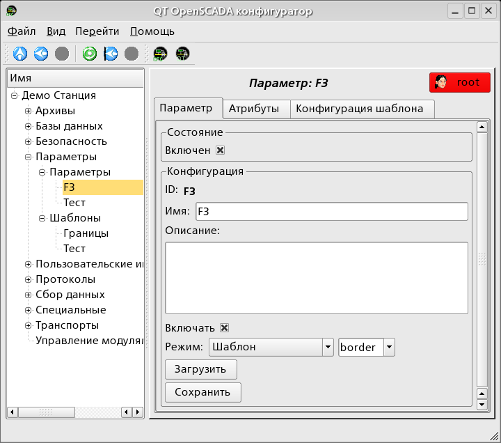

В процессе реализации были созданы все компоненты, а также сценарии конфигурации, интерфейса управления, для них. Формы конфигурации подсистемы "Параметры" приведены на рис. 4. и рис. 5. Формы конфигурации шаблонов параметров приведены на рис. 6 и рис. 7. Формы конфигурации параметров логического уровня приведены на рис. 8, рис. 9 и рис.10.
6 Замечания
Подсистема «Параметры»: параметры (59 Кб)
Рис. 4. Подсистема "Параметры": Параметры

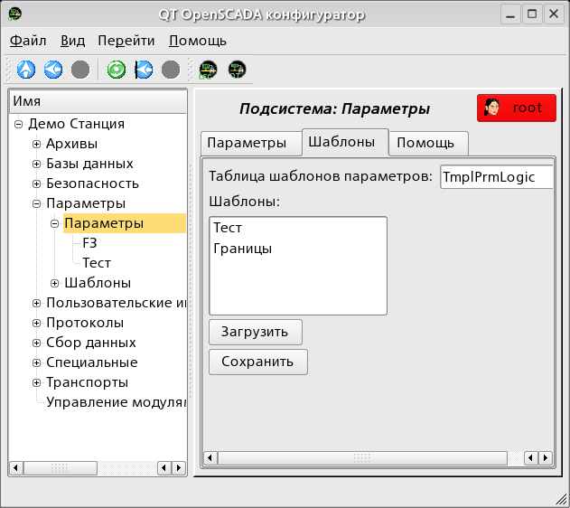

Подсистема «Параметры»: шаблоны (54 Кб)
Рис. 5. Подсистема "Параметры": Шаблоны

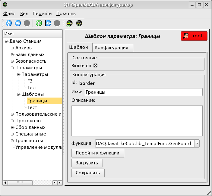

Шаблон: Общая информация (64 Кб)
Рис. 6. Шаблон: Общая информация

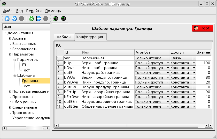

Шаблон: Общая информация (103 Кб)
Рис. 7. Шаблон: Конфигурация
Параметр: Общая информация (62 Кб)
Рис. 8. Параметр: Общая информация
Параметр: Атрибуты (77 Кб)
Рис. 9. Параметр: Атрибуты
Параметр: Конфигурация шаблона (55 Кб)
Рис. 10. Параметр: Конфигурация шаблона
