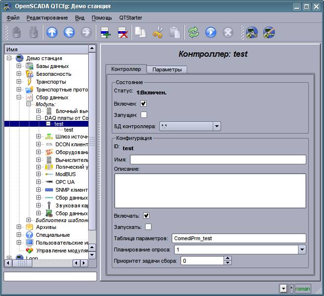

DAQ—платы посредством библиотеки Comedi в OpenSCADA конфигурируются путём создания объекта контроллера (рис.1), как контейнера объектов параметров — плат DAQ.
Вкладка конфигурации объекта контроллера. (94 Кб)
Рис.1. Вкладка конфигурации объекта контроллера.
С помощью этой формы можно установить:
Нужно отметить, что опрос данных в основном осуществляется в синхронном режиме, однако для некоторых плат аналоговых входов (AI-АЦП) может быть более оптимальным асинхронных режим, что связано с продолжительным временем установки значения после переключения канала мультиплексора. Так, на плате Advantech PCL-813B это время составляет 5мс.

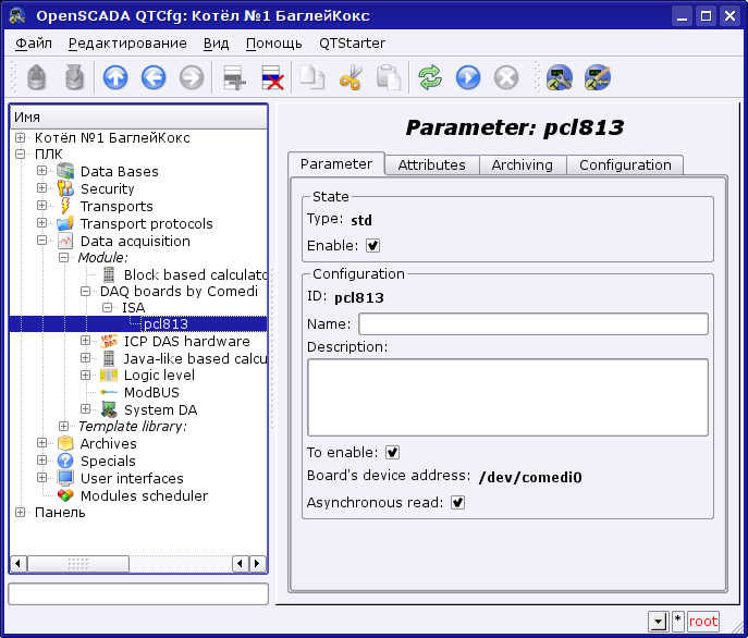

Объект параметра является непосредственным представителем-отражением DAQ-платы, который содержит набор атрибутов с типами и количеством, зависимым от конкретно взятой платы. Вкладка конфигурации объекта параметра представлена на рис.2.
Вкладка конфигурации объекта параметра — DAQ платы. (75 Кб)
Рис.2. Вкладка конфигурации объекта параметра — DAQ платы.
С помощью формы конфигурации объекта параметра можно установить:

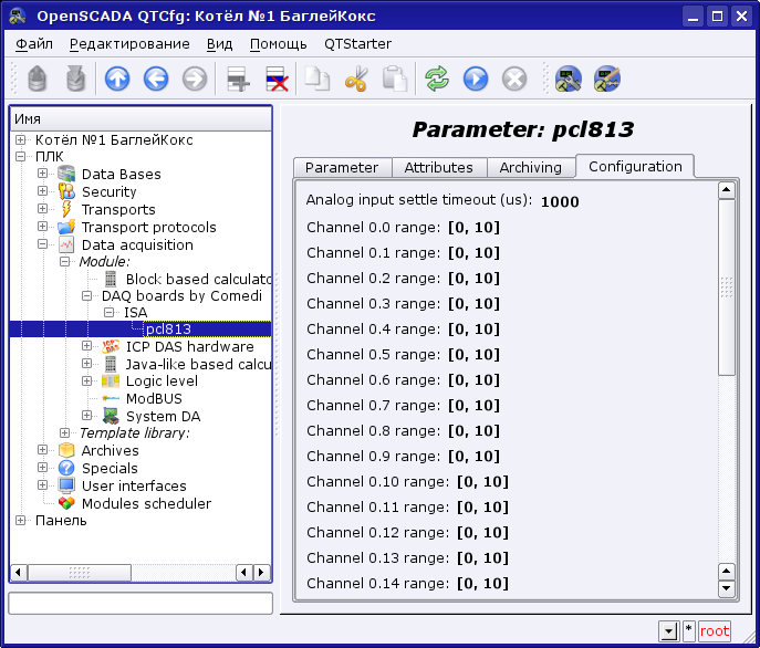

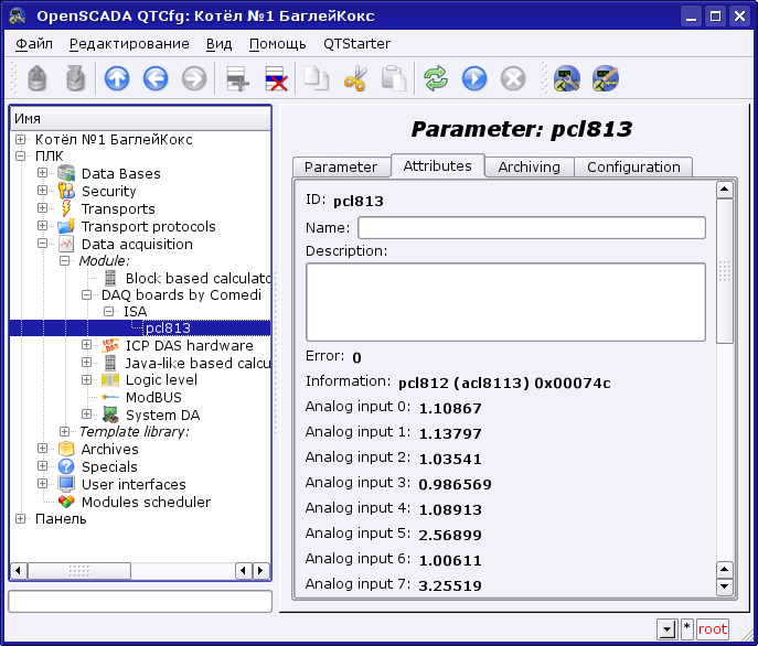

Вкладка "Атрибуты" для платы ACL-8113 приведена на рис.3. Для данных некоторых типов может быть доступна вкладка "Конфигурация". Например, для плат аналоговых входов эта вкладка (рис.4) содержит таймаут установки значения и выбор диапазона каждого канала.
Вкладка "Атрибуты" объекта параметра платы PCL-813B. (85 Кб)
Рис.3. Вкладка "Атрибуты" объекта параметра платы ACL-8113.
Вкладка "Конфигурация" объекта параметра платы PCL-813B. (88 Кб)
Рис.4. Вкладка "Конфигурация" объекта параметра платы ACL-8113.
