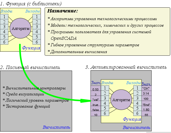

Объектная модель системы OpenSCADA строится на основе объекта функции TFunction, параметрах функции IO и кадре значений функции TValFunc. В последствии объекты функции включаются в объектное дерево, формируя объектную модель системы. Использование функций объектной модели производится путём связывания кадра значений TValFunc с функцией.
Идея в целом доступно представленна на рис. 7.
Рис. 7. Основа среды программирования системы OpenSCADA.
Объект функции (TFunction) предоставляет интерфейс для формирования параметров функции и алгоритма вычисления в объекте, наследующем его.
Объект параметра функции (IO) содержит конфигурацию отдельно взятого параметра.
Объект кадра значений (TValFunc) содержит значения в соответствии со структурой связанной функции. При исполнении алгоритма ассоциированой функции используются значения этого объекта.
